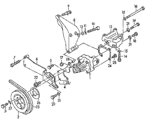

    Мешают мне эти детали:
    8 - Кронштейн крыльчатого насоса
    13 - Cкоба лопастного насоса
    Хотел снять кронштейн под номером 8, но чтобы его снять, гужно Гену снять :), т.е. под геной этот кронштейн (8) держится на шестиграннике (9).
    Кто-нибудь из ответивших мне менял на таком моторе термос? Реально у вас так просто получилось? :)
