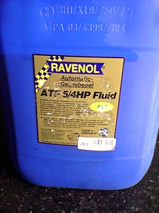

    :confused::shock: я думаю что все проблемы от масла.На этом форуме да и на других и в доках производителя ZF везде встречал рекомендации для коробки 5hp19 лить масло оригинал G052162A2 или Mobil LT71141 ,третьего не дано.

  13. Алексей_100_AAH
    Алексей_100_AAH Живу я здесь
    30 май 2008
    1.103
    A6 Quattro 2.4 '98
    #33 Алексей_100_AAH, 28 янв 2014
    не надо так категорично :)
    у меня Ravenol - без нареканий
    по цвету такой же как и мобил
    залили при замене гидротранса (серьёзный сервис специализирующийся исключительно на акпп), я говорил - "а как же мобил ?!" , сказали это ничем не хуже...
