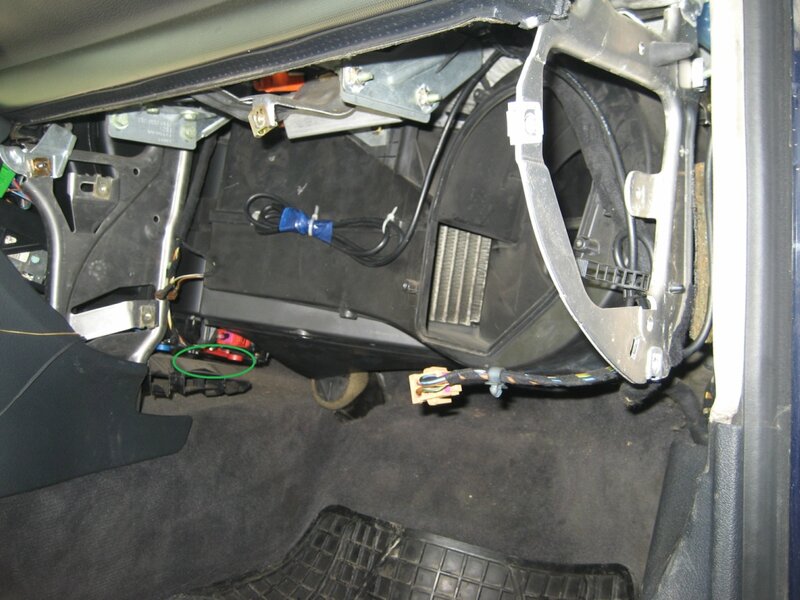

    Радиатор печки в машине всегда горячий.
    Если из рефлекторов идет теплый воздух, то можно предположить, что проблема с заслонкой, направляющей воздух через печку, либо с датчиком её положения.
    По кодам ошибок сказать ничего не могу.
    Добираться до привода заслонки неудобно. Сняв бардачек, можно снизу увидеть тягу привода (красного цвета).

    Тоесть для её замены, как ни крути нужно снимать всю панель??? :cry:
  5. ser_gr72
    ser_gr72 Старожил
    23 окт 2006
    28.286
    можно начать с бардачка.
