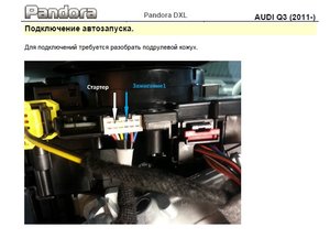

    Проблема решена! Нужно было продублировать канал ACC замка зажигания, ибо БУ рулевой колонки не "понимает" как это зажигание включается, минуя ACC. В карте установки сигналки указано подключение только к клеммам "зажигание" и "стартер".

    А я именно по карте монтажа и подключал. Там указано, что подключаться нужно к клеммам "Зажигание" и "Стартер" замка зажигания. Но именно при таком подключении датчик поворота руля при срабатывании автозапуска или турботаймера возвращает ошибки "Клемма 15 - замыкание на плюс" и "S-клемма - обрыв или замыкание на массу". Если продублировать канал АСС, то данных ошибок нет.:umnik:

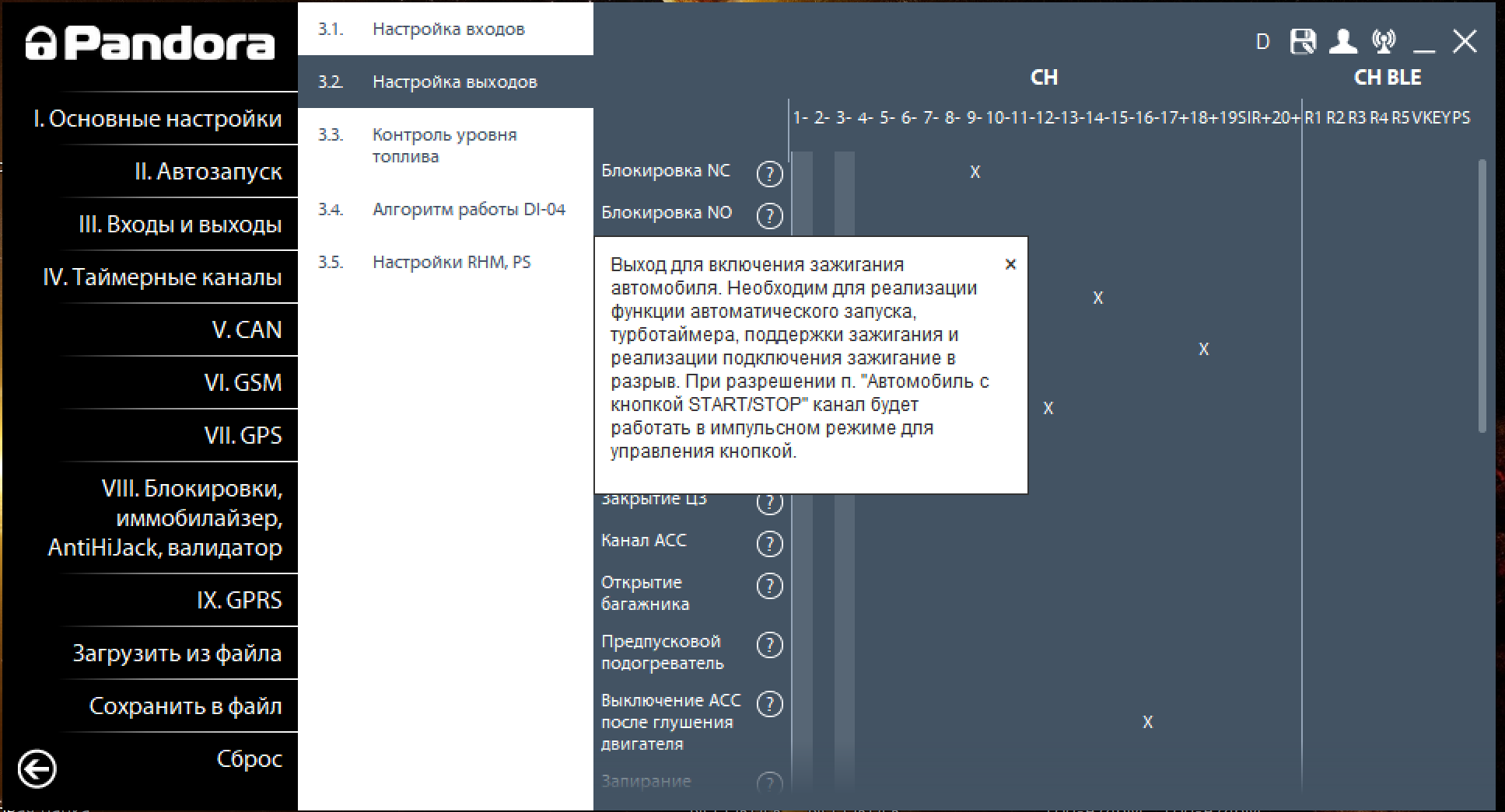

    А если программно настроить второе зажигание то и танцы с бубном не нужны. В Q3 АСС не используется.

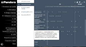

    зажигание по умолчанию. (физический канал АСС сигнализации должен быть задействован, для эмуляции нажатии педали тормоза, согласно карты монтажа)
    вот это зажигание настраивается (правильное).
    при использовании первого зажигание работает как АСС - пропадает +12 при выключении стартера, от сюда и ошибки Audi она не понимает почему. И не нужно ни чего тянуть.

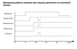

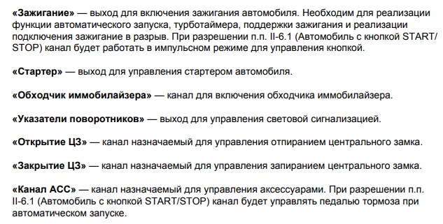

    А в инструкции указано, что так будет, только если активирована функция "Кнопка старт/стоп"
    Вот диаграмма, где получается, что тормоз будет выключаться на время прокрутки стартера, а тогда двигатель не заведётся.

    И да временная диаграмма правильная можете изучить.
