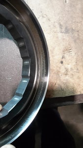

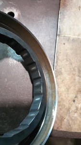

    Ауди А6 С5, 1998 год, 1,9 AFN, МКПП, передний привод
    Забрал сегодня машину. Пока не отремонтирована. Есть проблема с потерей давления на пакете B2. После праздников снова погоню на доделку. Мастер все перепроверил - осталась только версия утечки на тормозе заднего хода (если верно называю), будет заниматься.

    #22 Денис Николаевич, 4 янв 2018
    Забрал машину с ремонта. Наконец-то все работает! Переключения плавные, без толчков. Задняя с первого раза включается. Причина была в РЖАВЧИНЕ. Попросту клинил поршень периодически. Был заменен узел с поршнем вместе - все стало отлично. Видимо раньше мастер туда не заглядывал вовсе
