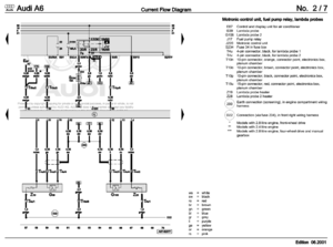

    Доброго времени суток! Ауди А6 С5 двигатель 2.8 APR. Проблема заключается в следующем: авто заглохло на ходу и признаков жизни не подает. Был обнаружен сгоревший предохранитель на 40А, который находится рядом с ЭБУ. Предохранитель заменили, проблема присутствует (плюс на предохранитель поступает). Конкретнее: нет питания бензонасоса, нет питания на катушке зажигания, ошибка по датчику к/вала (в режиме реального времени так же к/вал не видит), а так же не горит CHEK при включенном зажигании. Похоже что нет либо питания ЭБУ, либо массы. Лампочка CHEK работает, провод до лампочки исправен, предохранители целые. Просьба скинуть расспиновку ЭБУ двигателя и Ваши предположения и советы по поиску неисправности.
