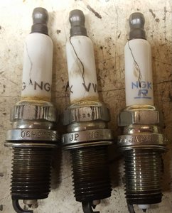

    Посмотри свечи. У меня изолятор керамический лопнул, такие же симптомы были.

    Вот так

    Чёрные дороги на свечах(((
    Свечи на замену, и высоковольтные провода бы немешало заменить, иначе новые свечи пробьёт старыми пробитыми проводами )))

    Он же написал - Изолятор треснул.
    На счёт высоковольтных проводов в Q5 нужно подумать)

    Ну или как там? катушка или наконечники?
    Сам на дизеле гоняю , поэтому не в курсе как там у бензинок(((
