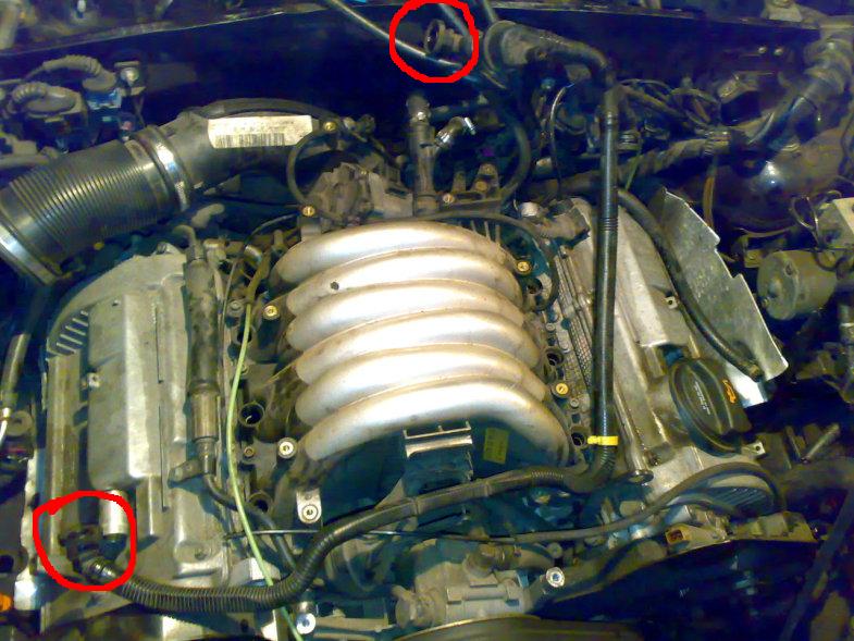

  6. VasilbV
    VasilbV Директор БАНи
    13 май 2008
    14.231
    Вожак стаи
    думаю речь шла вот об этом
      126,1 КБ
      245

  8. CrusS
    CrusS Bad e-mail
    24 авг 2010
    22
    A6 2,4 ALF Avant quattro 99г.
    Добрый день! Не подскажете - что за патрубок металл-резина проходит поверху правой головы на Вашей картинке? Спасибо.
  9. Павел163
    Павел163 Завсегдатай
    4 дек 2010
    570
    Audi A6/2,4 02г
    Сема,именно про те что стоят не 3 копейки,как акуратно отсоединить? или ты вдругом месте отсоединял?
    А может существует способ проверить чистоту вкг без разборки?(про пляс ,и присос пробки я знаю)
  10. Alex_z
    Alex_z Старожил
    13 июн 2008
    17.861
    Корея Северная
    A6 C7 2.0TFSI 2017
    На концах трубок есть пластмассовые кольца с ребрышками с двух сторон. Нажимаешь на эти ребрышки и тянешь на себя трубку
  11. Сёма
    Сёма Живу я здесь
    21 авг 2007
    1.672
    ну да давишь с двух сторон (где ребристые штчуки) и тянеь.... тока проблема в том что они от времени и перепадов темпиратур дервенеют и иногда не сломать их тяжело... некоторые бывают забиты и проистить их нереально
