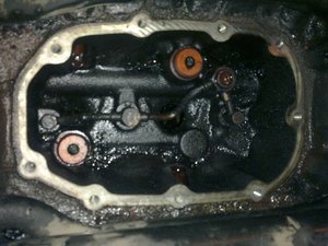

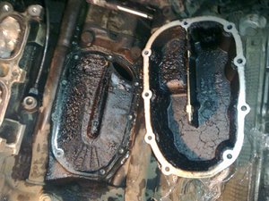

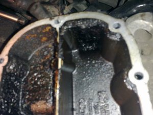

    Ну вот наконец то я добрался до пациента.
    Сначала снял трубки ВКГ - ниже маслоотделителя (грибка) асфальт. Попробовал пальцем то место куда нижняя трубка входит - и понял что никуда мне не уйти от разбора. Вот итог: асфальт, асфальт, асфальт...
    У меня вопросы:
    - Клапана которые под крышкой (которая между головами) чистить или менять?
    - Маслопровод идет там же чистить?
    - Как почистит саму внутренность под крышкой (фото номер 3)?
    - Прокладку под крышкой (она же роль мембраны для стекания масла) я почистил, не криминал? или нужно новую?

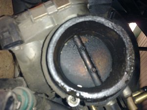

    - Как почистить дроссель?

    А про дроссель - замочить бы в ацетоне, но лучше очистителем карбюраторов пройтись...
    P.S. А посупок не героический... делов то 12 болтов и пару парубков :) а то обидно будет сделал половину дела, а толком не поможет.. если уж делать то до конца!

    Я мыслю, что под крышкой особо усердствовать не стоит... Протереть всё, насколько возможно; все дырки прочистить, поменять прокладочки масляного патрубка, продуть сам патрубок. Замочить в бензе эти 2 клапана: если не очистятся - поменять (кста, они очень чахлые, можно ненароком их убить). Наверное, маслоотделитель можно просто почистить, т.к. он - железка. И наверное, прокладки впускного коллектора тож поменять...

    Итоги дня:
    Маслопровод почистил (прокладки заказал жду).
    Клапана - не знаю чему там ломаться можно - по сути дела железный корпус и на пружине внутреняя часть ходит (помыл в бензине оставил отмокать в уайт спирите, пока прокладки и прочие запчасти не дойдут).
    Один болт который держит маслопровод (из двух) оказался тоже хитрый - на подобие клапана. тоже положил отмакать.
    Внутреннюю часть (заткнув все дырки) попробовал отмыть бензином (ну вроде как наиболее близкий очиститель к внуредвигательным жидкостям) но там ППЦ - шлак просто годовалый... снял сколько смог и забил - до блеска нереально :)

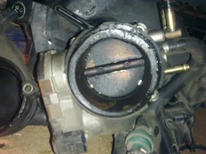

    А что про дроссель скажешь?? Судя по фотке - не очень чистый...
    Чем и как чистил? Менял ли прокадки ДЗ??

    Дроссель чистить буду = компрессор+краскопульт+растворитель какой (ацетон/уайтспирит/бензуин)
    Прокладку заказал - она хоть и целая была когда я её снял, но она от температуры ссохлась (что б совсем жалко не было я её сломал ;)).
