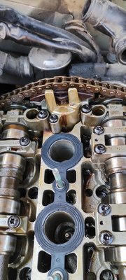

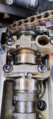

    Доброго времени всем форумчанам. Прошу не судить строго если что-то не смогу объяснить или понять с первого раза так как на форуме и в обслуживании автомобиля новичок хотел сэкономить денег на сервисе от автомобиля отказываться не хочу нравится он мне) в общем решили поменять с другом ГРМ своими силами двигатель amb 1.8 Turbo после замены двигатель троит практически глохнет ГРМ выставлен по меткам Мои предположения Почему он так сейчас работает Это я уже после прочитал, 1) крутили за распредвал вперёд и назад так как не выставили метки перед тем как снять ремень и ещё и с хорошим усилием‍♂️ 2) обнаружили отломанный клапан вкг возле воздушка видимо когда лазили подломили. 3) не ставили коробку в положение нейтраль. 4) Ещё подломили фишку на датчике распределения фаз купил новый датчик аналог но такое ощущение что со старым она лучше работает чем с новым китайским. Вот метки на валах фото. Машина стоит уже вторую неделю скоро остатки волос на голове выдеру Подскажите пожалуйста куда смотреть

    Если не ошибаюсь, на 3 фото похоже неправильная установка цепи.

    Фантазии свои с фазорегулятором отбрось , нет его здесь есть перестановщик в конечное положение и он работает даже без пластиковых башмаков . У тебя загнуты клапана в соответствующих цилиндрах , они совпадают по положению коленчатого вала . Это значит ГБЦ нужно снимать и клапана нужно менять (может и править) ,соответственно -масляные колпачки ,прокладки , цепь распред.валов , прокладка под натяжитель болты ГБЦ это минимум .
    Далее ВАЖНО ..ЕСЛИ все метки стоят по местам то нужно осмотреть шпонки распред .вала и колен .вала , не бывает так когда в метках и загнули ,значит где то несоответствтие .
