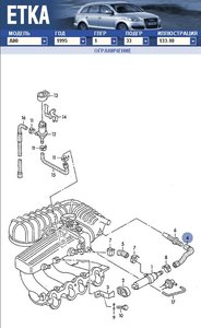

    Ты имеешь в виду номер 4 на картинке ты пережимал? Тогда очевидно клапан не закрывается, тогда не понятно почему она у тебя глохнет когда снимаешь фишку и регулятора. Попробуй снять хр-ку с потенциометра расходомера, как описывалось в ветке, что я давал ранее.
    Ой, картинку забыл... :drunk:

    да, именно его
    При присоединении разъема к регулятору, в нём что-то щелкает и он начинает вибрировать
