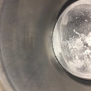

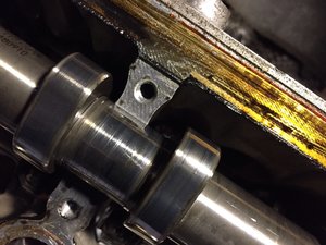

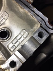

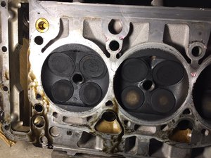

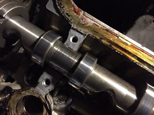

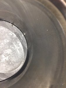

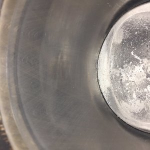

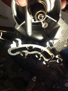

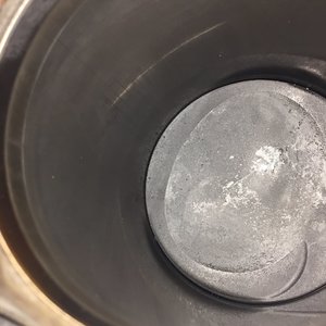

    Итак, продолжим. Наконец-то дошло время до разборки ауди. В настоящее время обнаружено (визуально): цепь ГРМ растянута (на 6-м делении натяжитель), сетка на опоре распредвалов отсутствует, постели распредвалов и сами распредвалы имеют значительные задиры, впускные каналы ГБЦ оч загрязнены маслом, клапана 1-го цилиндра имеют максимальный нагар (масляный). Цилиндры в нижней части имеют задиры, особенно в 1-м. Поршни еще не снял.
    Внимание вопрос: при таком раскладе ремонт или поиск контрактного (м б рестайл, если допустимо по взаимозаменямости). Все бы ничего, если бы не задиры в ГБЦ... Они меня прям очень расстроили.
