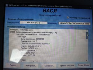

    Для начала надо дать больше информации, в т.ч. по ошибкам.
    А не одну фотку, из которой можно узнать, что чиним С6.
    Ошибка связи - плохой контакт с БУ вентилятора.
    Но он отвечает только за вентилятор.
    Печку можно отключить только закрыв клапана, но за это отвечает уже сам климат.
    Здесь телепатов нет.

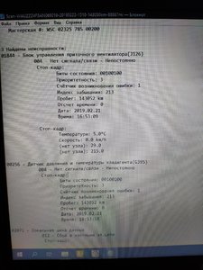

    вся
    сложно скопировать и выложить текстом?
    скорее всего проблемы с L-шиной
    изучай
