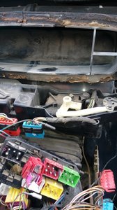

    пока приостановил поиски, пропадает питание на регуляторе оборотов вентилятора печки. Все работало отлично, после перестановки блоков управления все пропало!!
  9. maksdus
    maksdus Участник форума
    14 сен 2005
    135
    Казахстан
    Audi 100/C4 2.3 93
    Нет + на моторчике!! Моторчик работает если напрямую даешь + и - от аккумулятора. Один раз все заработало, потом снова пропало.

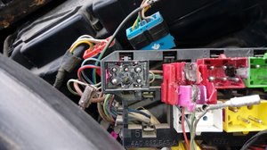

    Борода стоит за панелью управления климата или за корпусом радиатора испарителя, БУДУ СНИМАТЬ ТОРПЕДО. ЗАОДНО ПОСТАВЛЮ НОВУЮ СИГНАЛИЗАЦИЮ.

    Центральную консоль надо снять, делов на 20 минут. Предохранитель 11 надо еще глянуть.

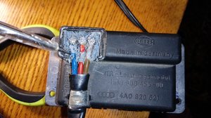

    Сейчас прокатился без печки, снова запах горелой проводки появился, надо снять панель и сделать полную ревизию проводки. Может сгорел вентилятор датчика температуры салона. Еще раз проверю все предохранители. Они у меня не горели, если бы горели предохранители, то было бы вычислить отказ попроще. Сделаю подробно составлю отчет.
  14. ALEXAUDI100
    ALEXAUDI100 Участник форума
    30 окт 2016
    427
    AUDI100AVANT 2.3 AAR
    Регулятор оборотов вентилятора вытащи, и понюхай!!! Воняет проводкой на 90% из него.

    Пока не снял центральную консоль не увидел как вы говорите бороду, вернее блок разъемов, красный из них идет к вентилятору через регулятор. Так вот там внешне не видно, но на самом деле из-за активного сопротивления постоянно грелась ножка и все расплавилось. Пропал контакт на двух проводах. Силовые провода соединил напрямую и припаял, тонкий зеленый провод прочистил ножки. На силовой проводке после чистки был плохой контакт. Дефект КПН говорят в авиации (конструктивно производственный недостаток). Снизу изображения разъемов, вот что значит плохое зрение пенсионера. На регуляторе пропаял ножки транзисторов, сейчас не греется, раньше была горячая, что обжигало при касании. теперь все работает, кроме рециркуляции, надо проверить вакуум. Это уже попроще.
