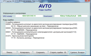

    У меня сегодня перестала дуть Клима, светится и регулируется,но не дует. Чуть покататься, забыла, но недолго. Что скажете гуру? Я ставлю на ёжика в корпусе испарителя.

    надо посмотреть эти каналы
    18 Фактическое напряжение вентилятора (V 2) забора наружного воздуха (Вольт)
    19 Указанное напряжение вентилятора (V 2) забора наружного воздуха (Вольт)

    При включенной климе стукни по корпусу печки, если задует значит моторчик надо менять.
    У ежика по моему другие отказы, например зажигание включаешь а он сразу дует. Ёжик легко проверить.

    На моторчик не хочется думать, я его менял года четыре назад. Ставил бош, или бош такое г делает теперь.

    посмотри напряжения на нем и сразу будет понятно
    если дефект пропадающий, начинай именно с мотора
    ошибки есть?

    Ошибки 8,3, 8,6, 11,6, 18,3.
    Подтверждает и комп.
    Ударом по корпусу печки лечится, но ненадолго!
    Интересно, что означает "Контроль разницы"
    0 130 111 173 уже заказал.

    За четыре года щётки могут , ( наверное) износиться, если зимой и летом гонять. Ну якорь, может вряд ли. Может щётки надо было поменять и всё.

    а ты не верил
