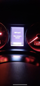

    Здравствуйте, купил Audi Q7 4L 2006 4,2 бензин атмосферный, проехал на ней 800 км, после начались проблемы с запуском двигателя, отключал эбу двигателя, ждал минуты 2-3, после подключал и машина заводилась. Сейчас светятся эти ошибки, отдал на диагностику блок эбу двигателя, сказали с ним все в порядке, что может быть помимо этого. Через раз ещё показывает то, что отключена подушка пассажира, хотя она включена.

    Эти ошибки на запуск не влияют.
    Как правило это следствие других.
    Надо было не ЭБУ отдавать на диагностику, а машину целиком.
    Ну или иметь свои кабель и ноутбук для диагностики.
    Сами же говорите, что после отключения она заводится. Значит и когда сняли с машины всё встало на свои места.

    Если ты его действительно снимал и его подключали «на столе», то в нем сейчас хренова туча ошибок... Если ты приедешь куда-то их просто прочитать, то это будет пустая затея. Нужно их все удалить сначала (желательно из всех блоков) и покататься, пока проблема не всплывет. После чего уже подключать диагностику и читать ошибки по всем блокам, причастным к работе мотора, в том числе АКПП и АБС.

    Ошибки все скинули, но проблема возникает только после того, как глушишь машину, если на ней ехать, то ни одна ошибка не всплывает, сейчас еду с диагностики, говорят что связь с блоком проползает, а блок рабочий. Не понятен что это может быть.
