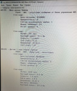

    Из нового
  9. tmbnike68
    tmbnike68 Новичок

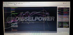

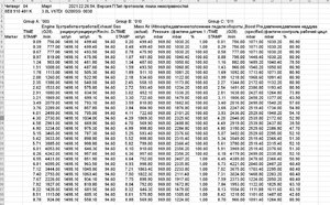

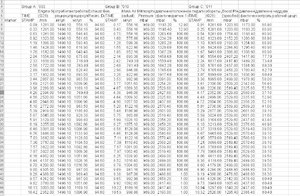

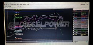

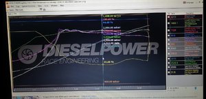

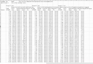

    Логи до и после отключения разъема

    Не может ли она душить так из-за правой гидроопоры, при этом не индицируя ошибку?

    Ошибка по датчику хода педали появилась только при отключенном блоке, раньше не было?
    С него один сигнал идёт в эбу мотора, а другой в abs. Поищи сканером в изм величинах в обоих блоках. Или, если умеешь, проверь мультиметром.

    Траблы с мороза и появились, но сейчас плюс, по esp только были проблемы с g85, кажется, горело esp - сбрасывал и адаптировал положение рулевого колеса, после не было проблем. Накануне перед проблемами этими ручник замерзал ещё. Под лобовым блок как положено закрыт, пока не лазил туда. Есть ещё такие логи, пытался что-то выцепить из 3,10 и 11 групп электроники двигателя, видно рывки, замерял на 2,3,4 передачах. Причём на 4 не ощущается "волн" этих. Пробовал ещё по льду с выкл esp побеситься, но не даёт, душит аналогично, причём не постоянно, а кратковременно
  19. sanya-1
    sanya-1 Старожил
    15 дек 2003
    15.230
    Сдох бобик-то!)))... Нет 03 блока в обоих списках
  20. sanya-1
    sanya-1 Старожил
    15 дек 2003
    15.230
    Так и должно быть. АБС не отключается.
