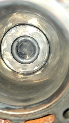

    У меня тоже самое сейчас меняют прокладки под головами. И поршень лопну его тоже меняют на первом цилиндре.
