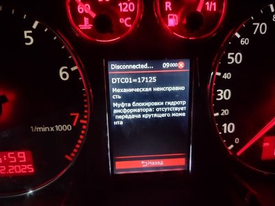

    Всем добра! После нескольких дней мороза, завел автомобиль, прогрел. Во время движения заметил что АКПП ушла в аварию, переключилась на 4 скорость. Через 10 минут, заглушил автомобиль, завел и АКПП стала работать в нормальном режиме. Обзвонил множество СТО Новосибирска которые занимаются ремонтом АКПП, но никто с 5HP19 EBV никто связываться не хочет. Подскажите пожалуйста, что делать, куда можно обратиться, где смогут диагностировать и отремонтировать при необходимости.

    Уровень ATF в норме?
    Эта ошибка на старых коробках почти у всех. Обычно никак не проявляется.
    Но если есть желание, можешь гидротрансформатор заменить.
