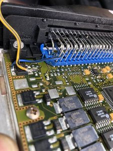

    Пока не диагностику не ездил. Сегодня разобрал мозги акпп, ну и увидел такую картину ) Получается один провод с косы запаян на прямую, другой внутри с ножки на эту же схему. Может это и делает проблему ? Надо искать такие же мозги для проверки.
