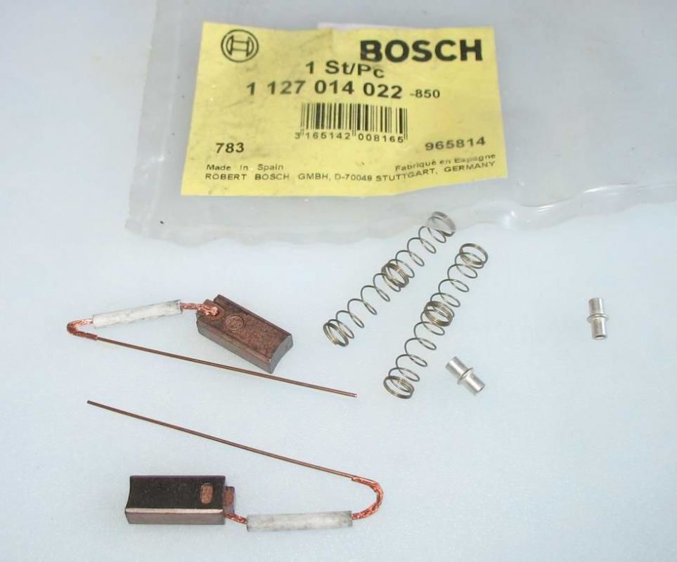

    На старом РН щетки уже подходят под замену. РН родной Bosch. Скажите пожалуйста это РН под замену или щетки можно отдельно поменять?
    По поводу диода попробую поэкспериментировать.
  13. XXxSheFFxXX
    XXxSheFFxXX Старожил
    27 янв 2007
    6.084
    Audi 100/45 2.6ABC
    Щётки можно поменять. Купить по 10 руб. от таза и немного напильником подточить)

    от таза быстро снашиваются.
    Я предпочитаю Бош 1127014022 за 100 рублей (сейчас чуть дороже, возможно). Ресурс - до 100 тысяч км.
    Полный комплект, чтобы всё сделать как надо и не угробить косичку припоем.
