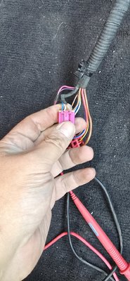

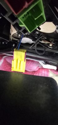

    Всем привет. Ставлю салон от реста (2004г) на дорест (2000г).Столкнулся с проблемой при подключении подушек безопасности передних сидений вылезли ошибки (до этого стояли сидухи с подушками было все ок). Полез смотреть и обнаружил в салонный проводке 3 пина , в сидухах 2 пина. Коричневый на салонный проводке это масса. Может кто знает как решить данную проблему?

    Массу отбрось, а рабочие пары соедини в любом порядке.
    В одном из разъёмов, пара замыкается накоротко при рассоединении, при соединении размыкается.
    И не похоже что сиденья от 4В, на них всегда 3 пина, рест-дорест.

    Только я тот пост читал , и ситуация там обратная и гораздо проще , там то как раз и надо докинуть массу в фишку сидухи , а тут в фишке сидухи нет земли впринципе которая идёт уже до подушки.

    Там ситуация точно такая же...в подушку идут 2 провода не имеющие отношения к массе...

    у тебя седушки от более новой С5 (рестайла),там уже 3 провода,но это некритично,посмотри на желтой фишке нумерацию,если коричневый провод сидит в гнезде №3,то это заземление пиропатрона,на массу его и будет как по заводу
    Ещё раз перечитал , там в сидушке 3 а у меня 2.

    В ПОДУШКУ у тебя идет 2 провода..коричневый провод не имеет отношения к подушке...в СИДУШКУ у тебя идет 3 провода, но к ПОДУШКЕ относится только 2...

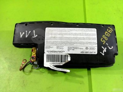

    Спасибо, так более понятно. Но что с этим делать один фиг не понял.Нашел фото подушки, там кольцо земли крепится на корпус кресла.

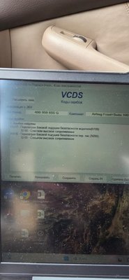

    Ты ошибки читаешь вагкомом или горит на приборке?

    Васей читаю и на приборке горит. Завтра попробую на корпус кресла кинуть массу.

    Пиропатрон имеет сопротивление 2.5 Ом.
    Не трать время на массу.

    Всем спасибо за участие все оказалось проще. Там тупо не было подушек.их вытащили при разборе и срезали фишку.
