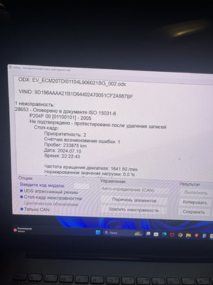

    Подскажите пожалуйста куда копать и в чем может быть проблема? Спасибо за любую информацию. Отшивать не вариант
  2. Melkon&Ratkov
    25 фев 2014
    8.686
    Есть тема по ошибкам в разделе ремонт - это раз . Нормальный сканер использовать надо для таких диагностик - это два . И почему отшивать не вариант ?
    Проблема у вас датчиком давления восстановителя .

    Отшивать не вариант , так как не пройду ТО живу в европе. Сорри сканера нету только Вася

    Обновите ВАСЮ и копите деньги на ремонт в таком раскладе .

    8K0131969G номер запчасти для замены . Модуль подачи восстановителя в сборе .

    Добрый вечер , решил проблему временно , проблема была в проводке , скажите пожалуйста при отшивании , это не повлияет на работу других систем , читал вроде на сажевый это плохо влияет , хотя я думаю он сдесь ни при чем?
