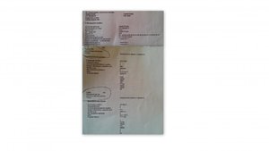

    Делал диагностику и вот что выдало. сервис мэн сказал поменять блок авс. помогите мне. может пропайка поможет?

    У тя атешный блок там нет волос. Лечатся через раз.

    то есть замена его? а можно по подробнее про эти ошибки? и менять весь блок или эл.часть?

    Можно попробовать починить.
