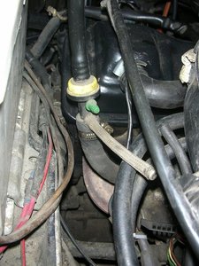

    вот у Lotara на фотке клапан на шланге которая от ваккума, от него куда идет трубочка. У меня две зеленые заглушки

    Ага,именно так.

    И у меня также две заглушки интересует куда шланг идет?

    Никаких заглушек думаю быть не должно, из трубки что идет сзади головки должен идти шланг во впускной коллектор

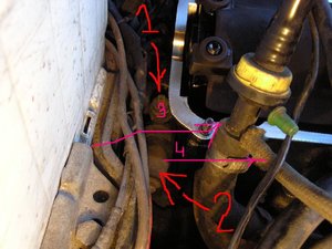

    Я имел ввиду вот этот клапан №3 и шлангочку №4

    №3 похож на краник вроде. ЕГО ТАМ НЕ ДОЛЖНО БЫТЬ! У меня тройник был там такой, поменял на нормальный без ответвления. Не обращай внимания.
    Вот интересно куда №4 идет? Хозяин, ты где? =)

    2 Kos_kir и motogti: Вы мне кажется о разных вещах говорите (обсуждая №3) или я не прав?
    - Kos_kir ты про клапан с двумя штуцерами (на одном шланг, на втором заглушка)?
    - motogti: а ты как я понял про фиговину под номером 1 которая (тройник с датчиком что-ли на задней стенке головки).

    №1 похож на краник вроде. ЕГО ТАМ НЕ ДОЛЖНО БЫТЬ! У меня тройник был там такой, поменял на нормальный без ответвления(без №2) . Не обращай внимания.

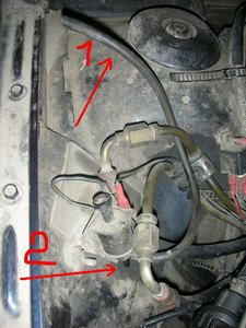

    странно этот шланг у меня вААпще заглушен!!!товарищи,а у вас куда он идёт???

    и ещё как у вас тут шланги идут???у меня этот шланг идёт вникуда (№1),а на (№2) никакой шланг не одет...

    вот эта хрень, клапан опережения зажигания. с №2 должна быть трубка на трамблер. а #1 подключаться в средней части моновпрыска. вроде так или наоборот. точно не помню. завтра если что гляну.

    буду очень признателен если посмотришь и скажешь куда что подключить,а если сфотаешь то будет просто замечательно!
