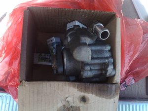

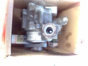

    По поводу редукционного клапана это вроде тот что на фото отмечен красным цветом?
    Это мой старыйс насос, Если мозг ипет редукционник могу ли я его использовать на новом или нет смысла заморачиваться?

    Да, это он и есть... если насосы одинаковые, то и редукц тоже один., гайку открутили вынули клапан, поменяли местами и поехали.
