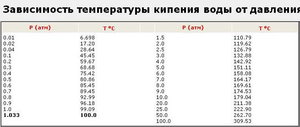

    #32 yuriy7512, 8 фев 2012
    Фсё правильно! 92 это температура антифриза, после остановки циркуляция прекращается и антифриз в движке еще продолжает нагреваться, а вы ему давление сбросили тем самым понизив температуру кипения.

    В догонку.
      24,4 КБ
      164
