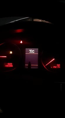

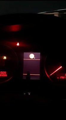

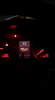

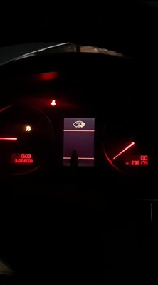

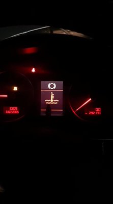

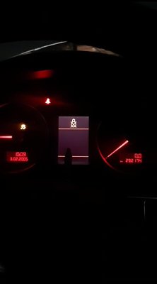

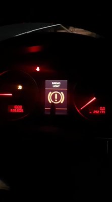

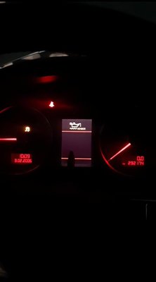

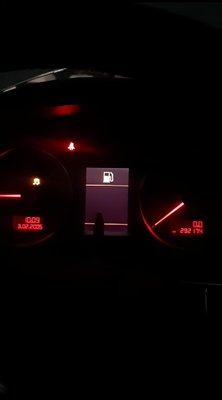

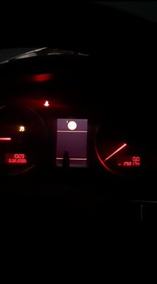

    И маленький дисплей перебирает по очереди иконки ошибок и по кругу, прилагаю фрэймы с видоса по очереди, для наглядности. Не знаю, есть ли связь, но неведомая херь номер 2…
    Audi priborka - frame at 0m1s.jpg Audi priborka - frame at 0m2s.jpg Audi priborka - frame at 0m4s.jpg Audi priborka - frame at 0m6s.jpg Audi priborka - frame at 0m8s.jpg Audi priborka - frame at 0m10s.jpg Audi priborka - frame at 0m12s.jpg Audi priborka - frame at 0m13s.jpg Audi priborka - frame at 0m16s.jpg Audi priborka - frame at 0m18s.jpg
    Ещё упомяну, что в свое время, лет 6 назад был вырезан сажевик (удалены соты и выпрограммирован) и удалён ЕГР физически и программно + связанный с этим лёгкий чип тюнинг мотора.
    Так вот я уже начинаю задумываться, не слетела ли прошивка с блока управления двиглом? Теоретически из-за просаженного аккума могло случиться такое? В общем, потерялся я в догадках, уважаемые коллеги, буду благодарен за любые подсказки, чтобы продвинуться скорее к решению!
