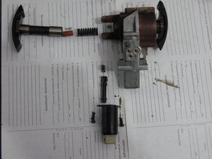

    ПОЛЕТЕЛ Регулятор фаз газораспределения (078109088H):оригинал можно ли найти не оригинал может кто ставил и можно ли заменить башмаки заранее благодарен

    Можно и неоригинал найти. Я слышал,что ставят,но как долго они работают,не могу сказать
    Башмаки поменять можно - можно на ебее купить,можно на разборке найти от 1,8Т натяжитель (они дешевле) и снять с него башмаки. А при чем тут башмаки? они у тебя вроде целые?
    И что вообще с натяжителем случилось? Какие симптомы?
    ps/// Посмотри тут в разделе "продажа запчастей" продавали б.у по 5 тыр.

    картинка не моя а у меня башмак сломала и вал провернуло

    А как это все произошло? На ходу? Какие звуки были? Как машина стала вести себя после произошедшего?
    Были ли какие-то симптомы до этого нездорового поведения натяжителя? Или все вннезапно произошло?
    зы... Интересуюсь для общего развития.А по вопросам твоим выше написал,вроде добавить нечего

    ни чего не почувствовал не много мощь пропала ездил всё нормально а утром завести не мог и стук под головкой сделали диагностику в 3 цилиндрах нет компрессии снял крышку и сопоставил с метками понял что у меня провернуло вал головку не снимал наверно и клапана за гнуло
