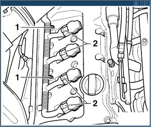

    Re: свечи зажигания
    Свечи зажигания заменяйте только на холодном или слегка тёплом двигателе. Если свечи выворачиваются на горячем двигателе, может быть сорвана резьба головки цилиндров, выполненной из лёгкого металла. :umnik:
    Перед началом работы подготовьте все необходимые инструменты. Некоторые производители свечей зажигания поставляют специальные инструменты для измерения свечного зазора.
    Свечной ключ на 16 мм, например, HAZET 4766-1 или AUDI-3122В.
    При необходимости, съёмник AUDI Т40039 для катушек зажигания.
    Свечи зажигания
    Двигатель 1.8 л (AVJ)
    BOSCH F7 DPP 222 T//0.8
    NGK PFR 6Q//0.9 – 1.1
    BERU 14 F-7 DPUR02//0.8 или UXF 79//-
    Двигатель 1.8 л кроме (AVJ)
    NGK PFR 6Q//0.9—1.1
    порядок работы.
    1. Выверните болты (1).
    2. Рассоедините разъёмы (2) катушек зажигания
    3. Отсоедините стержневые катушки зажигания (3), от свечей зажигания
    4. Выверните свечи зажигания с помощью соответствующего свечного ключа, например, HAZET 4766-1 или AUDI. При этом следите за тем, чтобы свечной ключ не перекашивался. В противном случае это может привести к разрушению керамического изолятора.
    Во избежание возможности ввинчивания свечи не по резьбе наденьте на её хвостовик небольшой кусок резинового шланга или пластиковой трубки. Гибкая трубка будет работать как универсальный - карданный шарнир, обеспечивая выравнивание свечи по отношению к свечному гнезду, и в случае, если свеча начнет перекашиваться, шланг будет проскальзывать на ней, не давая возможности сорвать резьбу.:umnik:
    Если возможно, используйте для затягивания свечи динамометрический ключ, чтобы быть уверенным, что она установлена правильно.
    Усилия затягивания резьбовых соединений, Нм
    Свечи зажигания - 30Нм
    Если динамометрического ключа в наличии нет, доверните новые свечи на угол 90°, свечи бывшие в употреблении - на 15°. Слишком сильно затянутые свечи при выворачивании могут повредить резьбу в головке цилиндров
    Вот как то так.
