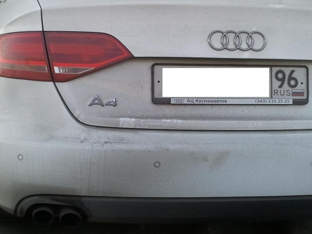

    Всем приветт!! Разобрался я по своей "проблеме"))) Нашёл ещё 2 ауди точно таких же и у них такие же грязные задние части авто, хотя сами машины чистые. Сфоткал одну для наглядности. А всё из-за вот такого состояния дороги и отсутствие снега. А температура -28.
    Хотя и высказывались предположения что у меня масло из глушака льётся, я спец. посмотрел КОНДЕНСАТ. :hi:

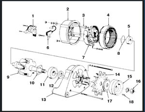

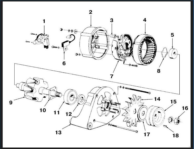

    Извините мою неграмотность, но вот я как то не понял о чем речь, я тут рисунок приложил скажите под каким номером этот шкив?
  18. Quattro161rus
    Quattro161rus Участник форума
    26 май 2009
    137
    Audi A4 2.0 TFSI q
    под номером 15

    под 15 - просто попробуй покрути его вперед-назад и плавно и резко
  20. J. Bourne
    J. Bourne Участник форума
    30 сен 2008
    471
    Красноярский край
    A4Q-MT 2.7Т over 370 hp
    Re: !!!HELP!!! Загорелась лампочка низкого заряда аккамулятора. Audi 8E B6...
    Благодарю.
    А что это мне даст? Как я понимаю именно на этот шкив надевается приводной ремень (ремень вспомогательных агрегатов).
