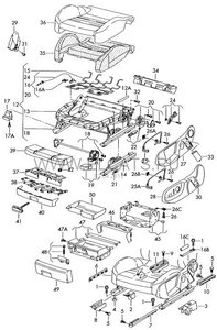

    Всем привет.
    Я сам сузуковод. езжу на Гранд Витаре 2008г.в. с двигателем V6 3.2л. Эксклюзив практически.
    С некоторых пор перестала устраивать посадка водителя.
    Затекает правая нога, ее часто приходится держать над педалью газа, такое положение требует напряжения мыщц и через непродолжительное время нога начинает болеть. Конечно возраст тоже влияет, 4 года до этого ездил и не жужжал.
    Отодвинуть сиденье назад так что бы нога не напрягалась можно, диапазона регулировки хватает, но тогда не дотягиваюсь до руля. А регулировки руля по вылету тоже нет. :(
    И поясничного подпора тоже нет. С ним вопрос удалось неплохо решить купив детали от Ford C-Max.
    Захотелось так же лифт переднего края сиденья. Если его поднять то может быть с ногой будет меньше проблем.
    Гугление и поиск по форумам навел меня на детальку от AUDI A4, но кроме невнятной схемы на exist.ru ничего про этот узел не нашел.
    Детальку заказал, пришла. И вот глядя на её хлипкость и на мощные стойки и болты которые в этом месте на моей седушке возник вопрос - а как все-таки эта деталь там устанавливается, нет ли дополнительных креплений или направляющих? Гуглил, но так ничего про это дело не нашел. Вот с этим вопросом к вам и обращаюсь - подскажите где можно посмотреть нормальные чертежи сиденья и фото, может кто делал?
    Деталька эта имеет код 8E0 881 093.
    На прилагаемой схеме с exist.ru имеет номер 18.
    Кроме этой схемы ничего не нашел.
