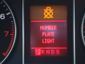

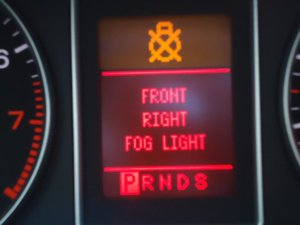

    загорелась на борт компе!
    всем привет! 1)подскажите что это означает? 2)если поставить ксенон в туманки ошибку будет выдовать? DSC01642.jpg

    Re: загорелась на борт компе!
    number plate light - подсветка номерного знака, не горит не одна лампа
    front right fog light - не горит правая ПТФ
