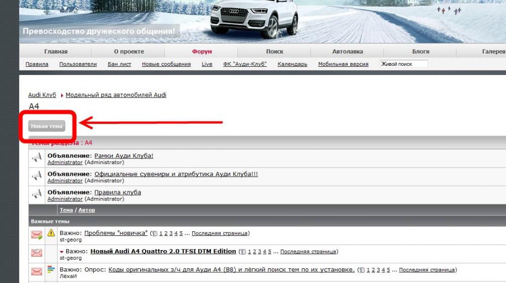

    подскажите как тут начать новую тему. я тут но форуме второй день, и нечего пока не понимаю... или как мне узнать про поломку двери водительской закрытие замка с брилка

    как тут новую тему начать на форуме?

    Например вот так..

    вот спасибо вам.
