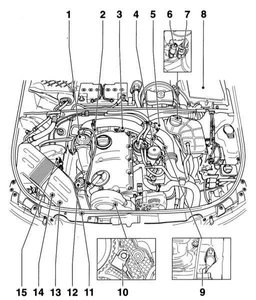

  12. artigor
    artigor Участник форума
    15 янв 2011
    130
    а4/b6 1.9 TDI 02г.
    датчик положения коленвала
    хотелось бы узнать под номером 10 это датчик положения коленвала?
      50,7 КБ
      357

    Re: датчик положения коленвала
    это датчик положения распредвала вроде, датчик коленвала находится в месте соединения коробки с двигателем.
