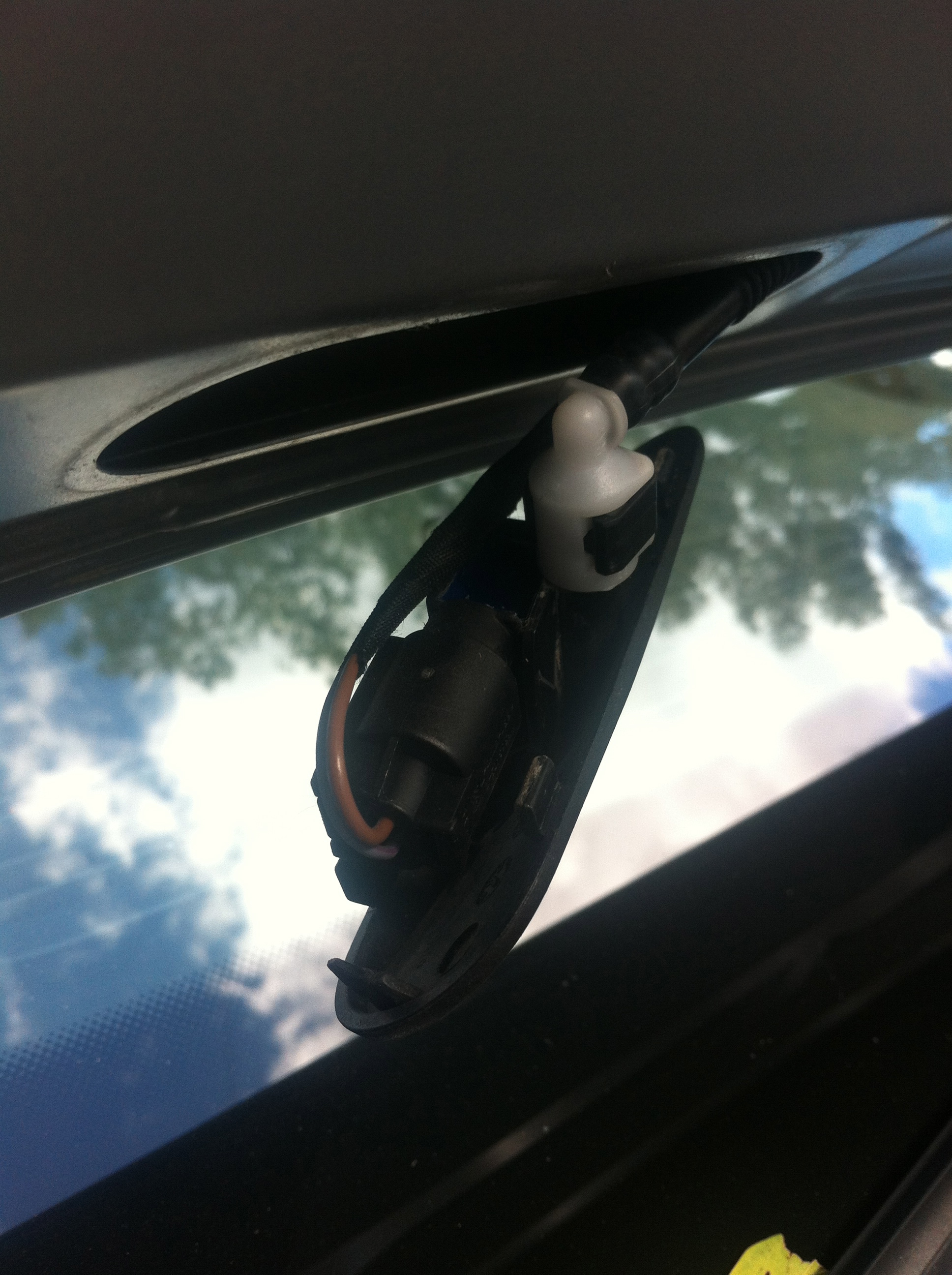

    народ подскажите, это форсунка омывателя с подогревом или без?

    с ним
  7. hellsing
    hellsing Новичок
    20 июл 2012
    65
    A4/B8
    жаль что нет кнопки "спасибо" :)
