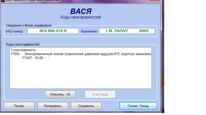

    Плохой разгон
    Привет ребят проблемка такая заметил что после 3000 об машинка как бы теряет в мощности, тоесть набор с низов бодрый на любой передаче но как доходит до отметки 3000 плавность разгона заметно падает, она продолжает разгоняться но вяло.Короче снял сегодня наконец ошибки и Вот походу отсюда все проблемы, он время от времени выдавал ошибку теперь пост. горит. Логи снимать не стал во первых-смысл с неисправным клапаном??? во вторых долбаный дождь:(

    Короче результат проделанной работы: Сегодня сделал тест VagComom клапан щелкал, после этого снял его попробовал продуть, продувался в 2 направлениях (как и должен), подал на него 12V он щелкнул продувался в 3 направлениях, сделал вывод что он исправен. После Этого накинул на клапан фишку снова сделал тест VagComom входе которого так же попробовал продуть все 3 канала продувались. Брызнул Wd-ешкой (последовал совету одного человека с др. форума, это так для профилактики) после всего этого ошибка не куда не ушла машина по прежнему тупит:(
