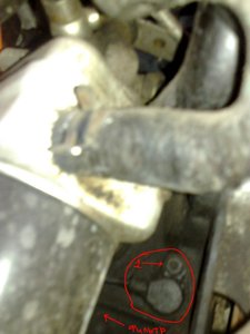

    Re: Включаются вентиляторы системы охлаждения на холодную. Help!
    G28 - ДПКВ и нифига он не там находится, где ты описываешь.
    Вот он
    +1 только у меня он глючил на горячую (тупо глох, даже в движении) иногда удавалось подхватывать нажав педаль газа. Если не удавалось, приходилось маслать стартером по 5-7 сек. чтобы запуститься, после чего были повышенные обороты двигателя и горела EPC.
