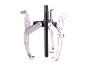

    Re: Замена заднего стеклоочистителя
    Я не знаю как они снимали и чем пользовались, но нужно было пользоваться вот чем (см.фото)
    Я у себя снял без проблем... тоже был прикипевший, так отлетел со щелчком. Если ушко от поводка осталось, то без проблем снимешь его от туда, упираешься конусом прямо в центр оси, а лапками обхватываешь ушко поводка, придерживая их рукой, шобы не соскочили.
    Спасибо!
    Попробую )

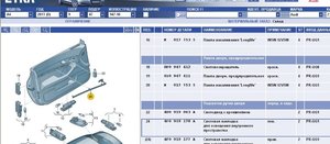

    Re: Подскажите пожалуйста номер детали.
    Если не ошибаюсь, то вот это он:
    8E0 103 927 F
    Кстати, может кто знает что вот это за деталь?
    А буквы движка какие?
    Вот эта?
    Да! она!
    А кто-нибудь видел, как оно в жизни выглядит? может фото есть?
    Во, точно она, спасибо большое ))))
    Номер с А-6 если решите вдруг заказать.
    А это с "авоськи":D
    Это вам лучше спросить у владельцев "авосек" и А-6 с данной комплектацией. Если повезёт, то покажут как это выглядит.:nod:
    Я на эту деталь наткнулся совершенно случайно... ковыряя "экзист" на предмет запчастей для а4!... т.е. выходит, что это ошибка на сайте, что он выдает эту деталь на А4 ?
    Ну, раз с А8, то тогда все ясно. Такие опции, например в бмв, есть даже для 3 серии... пакет доп. подсветки салона. Очень даже симпатичная опция! :thumbup:
    Да не совсем ошибка.:)
