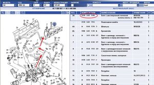

    Подскажите номера болтов турбины 1.8Т
    Подскажите номера болтов крепления турбины к выпускному коллектору 1.8Т мотор АМВ

    француз
    Re: Подскажите номера болтов турбины 1.8Т
    058145540
  19. DTE25
    это турбина им крепится или сам коллектор к блоку???
  20. q7xx
    q7xx где то тут бродил
    8 фев 2012
    3.970
    француз
    Коллектор крепится к блоку шпильками.
    Турбина к коллектору болтами.
