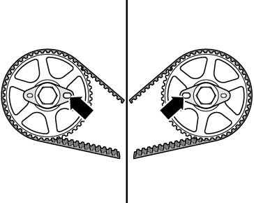

    вот эти метки проверять?
    "Большие отверстия в фиксирующих платах зубчатых шкивов должны быть направлены друг к другу."

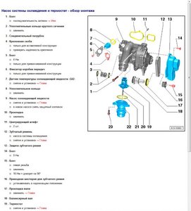

    Ошибка po341, в общем в пробках на малых 800 - 1000 оборотах маргает EPS, вроде как движок начинает троить, подтормаживает, плавают обороты, разгоняешься вроде все ок, или прокатишься на турбине останавливаешься, ставишь на P, двигло начинает троить... могу выложить звук движка. Цепи, натяжители и ослабители менял. И еще, менял ли кто прокладку вала(позиция 17) и болт (15), какие у них номера, никто не знает, в том числе и менеджеры экзиста))

    Вот картинка: http://part117.iseled.ru/img82082.html
    Перескочить мог на КВ. Поэтому проверять РВ относительно КВ.

    Как джойстиком они регулируются)
    Движок 1.8 T CABB
    Движок 1.8 t CABB
