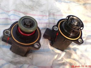

    загорелся чек! ездил на диагностику и вот такая ошибка 00665 Р0299 002 регулировка давления наддува занижен критический предел регулирования! 008801 Р2261 008 N249 перепускной клапан турбонагнетателя механическая неисправность единичная! ошибку убрали мастер сказал появится снова опять на диагностику а там нужно смотреть! как быть ошибка опять выскочила!?????? кто сталкивался подскажите ! клапан меняется и что по чём где делают! выручайте!!!!!!!!!!

    Сам конечно ору о помощи но по твоему вопросу по ходу ответ знаю. Сам недавно менял этот клапан.
    Фото с форума старого клапана (слева) и клапана новой ревизии (справа). Такой себе и поставил. Заказывал у официалов. Цена вопроса 110 у.е. Замена 10 минут (на подъёмнике). Номерок клапана 06H145710D (но это на мою машину хотя может они и одинаковые).

    спасибо огромное буду менять!!!!!!! надеюсь получиться!!!!!
