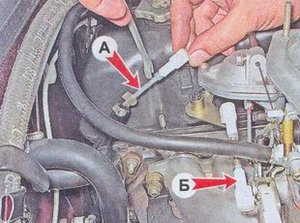

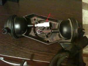

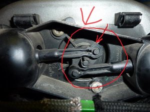

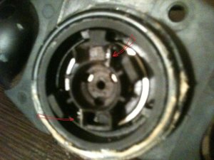

    Блок привода с вращающимся золотником-ремонт своими руками.
    Привет всем! Произошла у меня такая беда-обломало одно ушко на вакууме и на задней стороне две перегородки толкателя (Блока привода с вращающимся золотником) проризошло это из-за того что подклинил подшипник.Детал не из дешевых-11883.87 руб.его номер-06C133611 может кому то понадобится... Решил сделать своими руками,да в сборе впускной колектор стоит 250$.А вот в отдельности эту деталь найти очень сложно.
    Немного подумав:shock:нашел выход из положения приобрел( тяги привода карбюратора дроссельной заслонки) ВАЗ-2101-06-07 и.т.д. вообщем от класики,сам блок полностью разборный,не знаю почему нет на него ремонтных комплектующих,разобрав,промыл подшипник,смазов сделал вот такую конструкцию см.на фото.Если кому надо узнать подробнее как и что? Пишите объясню.
