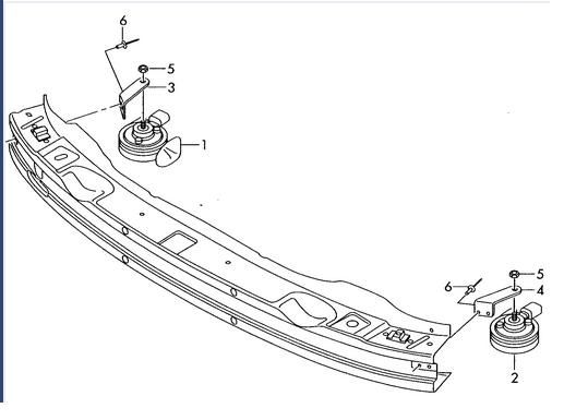

  14. canare
    canare Новичок
    11 ноя 2010
    15
    А4/B8 1.8T 2011г.
    Re: Как заменить звуковые сигналы
    Вот спасибо, а как туда добраться без съема бампера?
