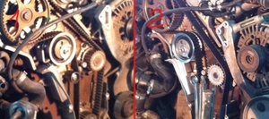

    у меня так было, ролик неправильно выставили изначально... демпфер физически не мог натянуть ремень... просто длины поршня уже не хватало... выставили ролик правильно и и все решилось. ну а чтобы не проворачивалось - смотреть на моменты затяжки ;)
    Дополнил фоткой.
    1. Это положение, при котором ролик с эксцентриком выставлен неправильно, предварительного натяжения почти нет. В результате лапка ролика будет биться о поршень гидравлического демпфера и вызывать стук. Его будет отчетливо слышно даже при закрытом капоте. Ну стук не самое страшное, что будет происходить. Как бы ремень при случае не проскочил, ведь нужной натяжки нет.
    2. Под цифрой 2 нужное положение для натяжения ремня. При таком натяжении поршень гидравлического демпфера вылазит совсем немного и запас хода у него достаточно хороший. Ход поршня должен быть в запасе, ведь ремень пусть и незначительно но вытягивается постепенно.
    Вобщем по фотке видно как нужно выставить ролик, да это и без фотки можно сделать самому, главное мозг включать не забывать.
