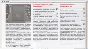

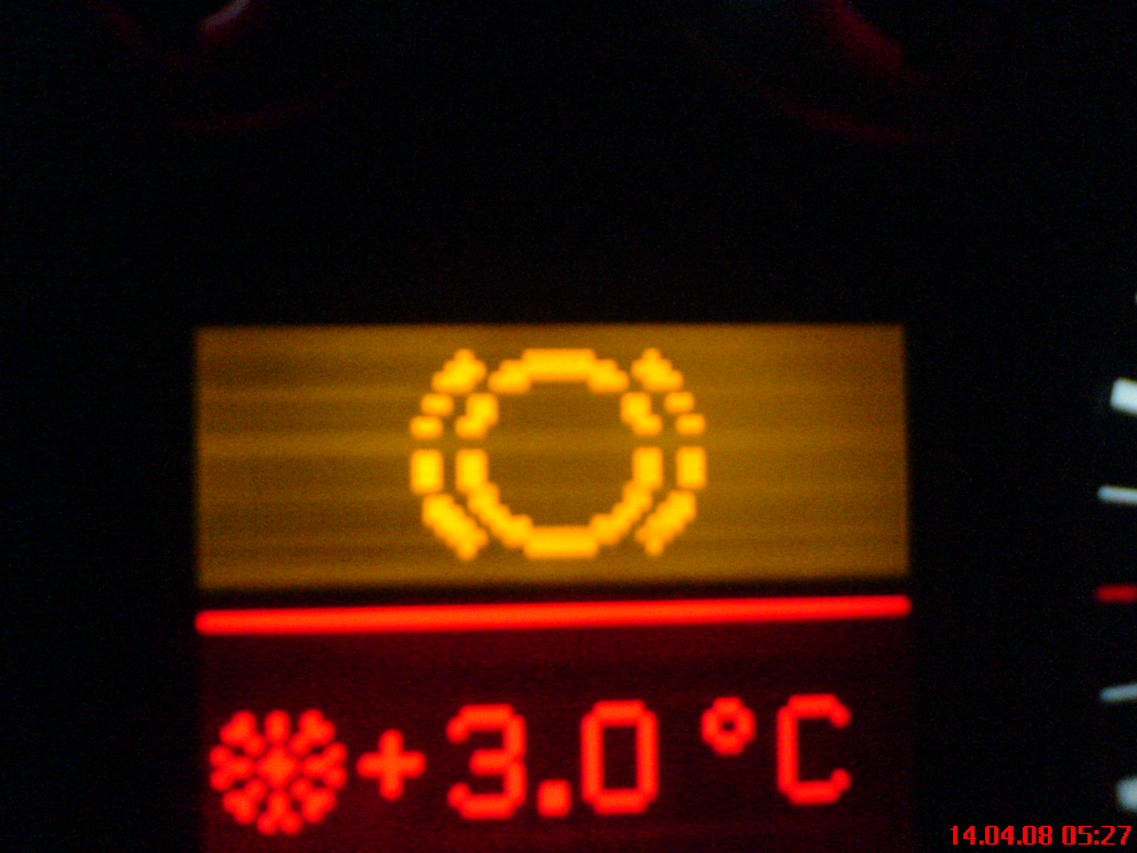

  14. RуслаN
    RуслаN Заблокирован
    30 апр 2010
    8.923
    ЮАР
    вот картинка
      112,7 КБ
      88
  15. RуслаN
    RуслаN Заблокирован
    30 апр 2010
    8.923
    ЮАР
    На форуме нашел.Пиксели подпогасли.
    Хоть уровень масла в коробасе проверь.А сервис,что сервис,пусть разводит руками и расставляет ноги.Бери все чеки,заказ-наряды и в др. сервис на ремонт.Счет за ремонт выставишь первому сервису.
