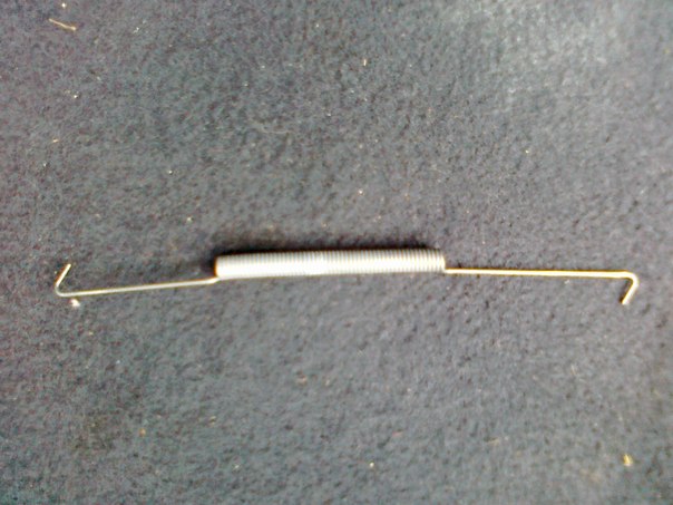

    У меня звездочка стоит, точнее многогранная неведомая хрень))
    Кстати как я понял вчера вечером, с панели свечение прицепа не убралось. Где еще порыть никто не подскажет?
    И еще, что это я за пружинку нашел под рулем??
