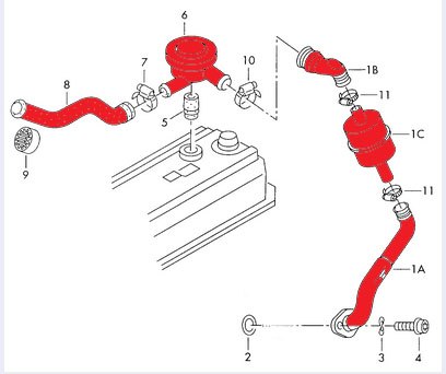

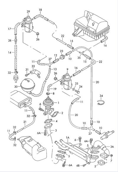

  18. Dep
    Dep Старожил
    4 июн 2012
    5.609
    Оренбургская обл.
    A4B5 1.9 AVG AT DMX
    Красным -легко продувается:
    Это моя турбина:
    Может быть здесь что то надо глянуть???:
