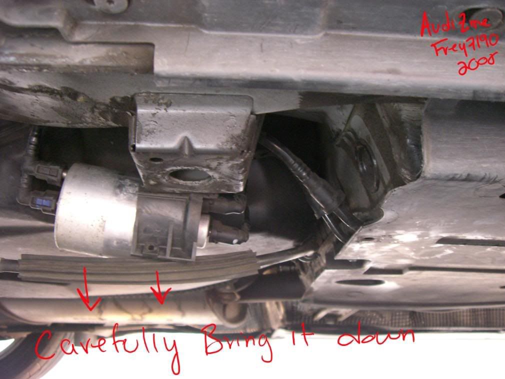

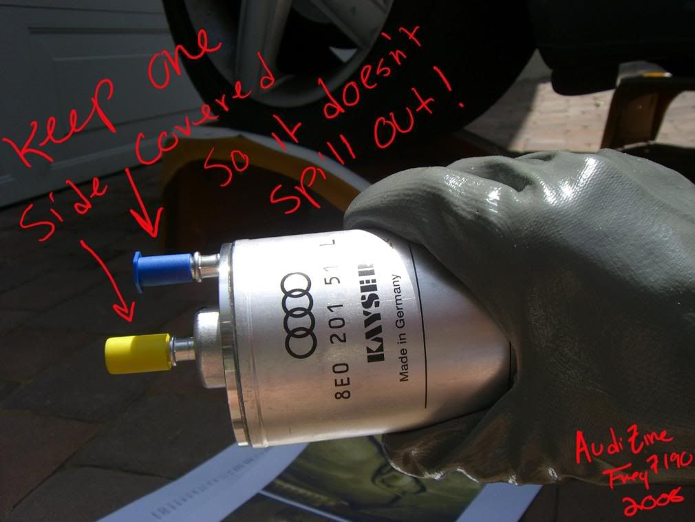

    ШЛАНГИ ТОПЛИВНОГО ФИЛЬТРА НА А4 И НЕ ТОЛЬКО
    Вопрос собственно встал при замене топливного фильтра 1.8т amb quattro,
    за период владения меняю второй раз, фильтр 4 штуцера 8e0201511j или l, в принципе полный аналог, первый раз когда менял, тупо торопился в дорогу, старый снял, и поставил новый как и был установлен старый, а вов второй раз отнесся к ютому более внимательно, ООООО, а он стоит с точностью наоборот....
    почесал, репу, и подумал что вроде ни чего страшного нет, какая разница в какую сторону фильтровать, но закрались опасения, и опасения продолжают увеличиваться из за незнания, конструкции, начал разбираться но инфы ненашел 100%, в общем описываю,,,
    2 штуцера с одной стороны
    VL -напорная магистраль
    RL - обратная магистраль
    2 штуцера с другой стороны
    MOTOR-линия идущая непосредственно к топливной рампе
    и E - штуцер который отходит от регулятора давления
    для наглядности, правильная установка фильтра
    У меня стоял наоборот, то есть, регулятором давления в зад, напор от насоса заходил в MOTOR, по линии VL на рейку, а обратка с фильтра как раз на шланг который должен идти на регулятор давления!!!!!!
    понятно что при нормальной установки фильтра по линии VL от топливного насоса в линию мотор то есть к рампе через какой то фильтрующей элемент в нутри фильтра давит насос во всю дурь, но регулятор давления его отсекает до 4 бар и излишки топлива возвращаются по линии RL, тут все ясно, но куда уходит шланг от штуцера регулятора давления....
    Я считал что куда то в задросельное пространство, то есть за счет изменения вакуума происходит частичная корректировка давления, по крайне мере на многих других марках так.
    Но фильтр то стоял наоборот у меня, и при съеме быстросъемного соединения со штуцера регулятора со шланга вытекает бензин, дую в шланг, слышу журчит в баке, дуется шланг с большим сопротивлением чем шланг обратки то есть линии RL, вот собственно и вопрос че за шланг такой хитрый, и почему уходит в бак???????
    Я вот уже думаю не связан ли этот шланг через эжекционный насос который в баке, ну то есть этот шланг походит к эжекционному насосу, а другой в баке от эжекционного насоса уже уходит во впуск, а раз фильтр стоял наоборот, то все трубочки, шлангочки,итд которые в баки вырывало нафиг, ведь она играла роль обратки топлива...
    Кто хорошо знает эту систему, подскажите плиз, че за трубочка и ее назначение, и что могло случиться при неправильном установленном наоборот топливном фильтре!!!
