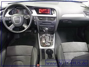

    Всем привет!
    Подскажите, кто знает: на A4/B8 2008-2009 года с MMI 2G попадаются два вида дисплеев. Один - стандартный (6,5", как у большинства), а вот другой - какой-то вытянутый, и даже не факт что цветной, я так и не понял. Фото прилагаю.
    Непонятно, в чем отличие функционально, ну и практически тоже.
    Может кто знает?
    Юра.

    Re: Виды дисплеев MMI на A4\B8
    Второй да, меньше и он монохромный. Встречается только на старых машинах в европе, в рф машины с таким экраном не продавались
